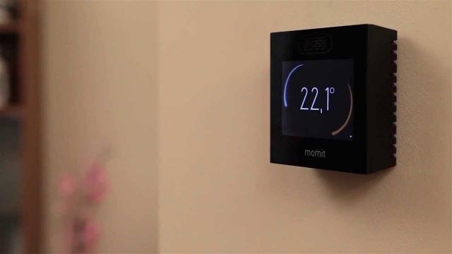

Fabriqué par une société Espagnole, le GreenMomit est un thermostat "intelligent"
  • Dimensions : 9.4 cm X 9.4 cm X 3.2 cm
  • Alimentation : 230 V / 50 htz
  • Connectivité : Wi-Fi
  • Fonctionnement : En Local via pavé tactile ou via Smartphone / Tablette / PC
  • Capteurs intégrés : Présence, Luminosité, Température, Hydrométrie

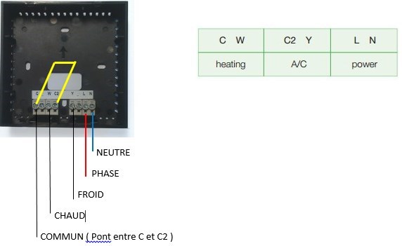

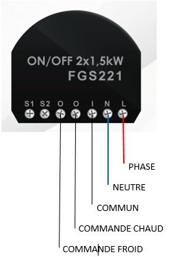

Une installation on ne peut plus rapide, passant d'un FGS211 au GreenMomit, je n'ai eu qu'une alimentation 230v à  ajouter.
Ci-dessous, mon ancien câblage avec le FGS221:
Ci-dessous, mon nouveau câblage avec le GreenMomit:

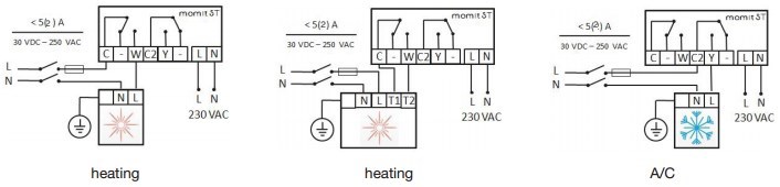

Voici le Schéma de principe extrait de la notice :

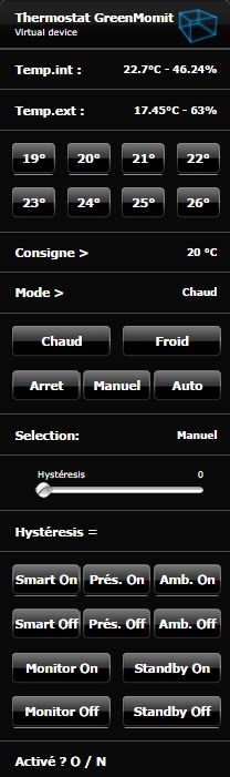

  • Importer le module Virtuel ci-dessous :
Relever son numéro (id)
Module Virtuel : >> Thermostat_GreenMomit V2.vfib
Icone : >> post-2-0-09841200-1412796604_thumb.png
