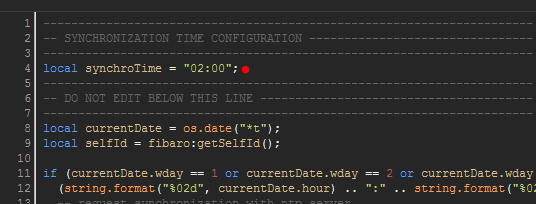

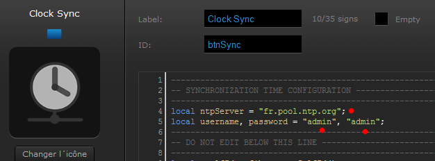

Message populaire Krikroff Posté(e) le 8 août 2014 Message populaire Signaler Partager Posté(e) le 8 août 2014 Pour faire face au problème récurrent de désynchronisation de l'horloge du HC2 voici un vd très largement inspiré par le support Fibaro cf. internal clock Homecenter is slow Il fonctionne a merveille sur mon HC2 qui n'est plus a la traine maintenant La synchronisation avec le serveur NTP sera faite une fois par jour en automatique par le VD mais il est aussi possible de faire une demande en manuel en cliquant sur le bouton Clock Sync dans le détail du VD ou sur le bouton du VD sur la home du HC2. Voici la miniature pour le vd: Pour la configuration du vd c'est très simple: après l'importation dans le HC2 et renseigné l'adresse IP et le port du HC2 dans l'onglet avancé il faut éditer le code du main loop et de modifier la variable synchroTime avec l'heure de mise à jour. Puis editer le code du bouton btnSync et de modifier les variables username et password avec votre userid et votre password admin de votre HC2 afin de pousser la modification sur votre HC2 par l' API Settings.... Le fichier vfib a importer sur le HC2: Clock_Sync.vfibPS: Si l'importation ne marche pas depuis le HC2, veuillez utiliser le Toolkit pour importer le vd Cette solution est du bidouillage mais cela marche très bien donc pour le moment cela me convient ! Amusez-vous bien... 10 Lien vers le commentaire Partager sur d’autres sites More sharing options...

RedAlan Posté(e) le 26 août 2014 Signaler Partager Posté(e) le 26 août 2014 Bonsoir, j'ai fais l'import du virtual device, mais lorsque je le lance en debug, j'obtiens l'erreur : [ERROR] 21:59:51: line 19: Expected value but found T_END at character 1 Pour info, dans mon mot de passe j'ai un backslash que j'ai doublé pour qu'il ne soit pas interprété. Merci de votre aide. Lien vers le commentaire Partager sur d’autres sites More sharing options...
Moicphil Posté(e) le 26 août 2014 Signaler Partager Posté(e) le 26 août 2014 Bonsoir, Oui, je pense que ca vient de ton mot de passe... ( cf:http://www.domotique-fibaro.fr/index.php/topic/132-bug-sur-mot-de-passe-blocage-des-envois-de-commande/ ) Lien vers le commentaire Partager sur d’autres sites More sharing options...
RedAlan Posté(e) le 26 août 2014 Signaler Partager Posté(e) le 26 août 2014 Merci, je n'avais pas vu cette info. Je vais tester en changeant mon mot de passe qui contient effectivement un "@" et un "\" Lien vers le commentaire Partager sur d’autres sites More sharing options...
RedAlan Posté(e) le 27 août 2014 Signaler Partager Posté(e) le 27 août 2014 Le compte admin est il obligatoire ? J'ai fais un test avec un compte que j'ai créer avec un mot de passe simple, et j'ai toujours la même erreure Lien vers le commentaire Partager sur d’autres sites More sharing options...
Krikroff Posté(e) le 27 août 2014 Auteur Signaler Partager Posté(e) le 27 août 2014 Oui le compte admin est obligatoire pour pouvoir modifier des données système Envoyé de mon iPhone àl'aide de Tapatalk Lien vers le commentaire Partager sur d’autres sites More sharing options...
