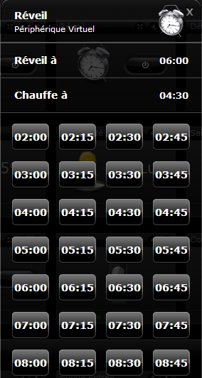

L'heure du réveil est assez régulière, mais il y a des exceptions
Avec ce module virtuel ma compagne peut programmer elle même l'heure du réveil (au 1/4 d'heure)
"Chauffe à " correspond à  l'heure du passage du mode éco au mode confort, calculée automatiquement en fonction d'un dernier module virtuel
Et c'est cette troisième variable/valeur qui est prise en compte par mon script chauffage
J'ai ajouté ce dernier module virtuel, car lorsqu'il fait très froid, la durée de montée en température du mode éco au mode confort augmente
Il déclenche une scène qui recalcule l'heure de "préchauffe" du module précédent
Il est rarement utilisé, mais c'est une possibilité
