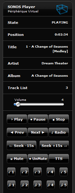

Krikroff Posté(e) le 3 février 2014 Signaler Posté(e) le 3 février 2014 C'est ça Phil ... Arnaud78, c'est déjà implémenté dans le périphérique virtuel qui en cours de finalisation . Vous aurez aussi la possibilité de lancer un tts depuis n'importe quel périphérique virtuel ou bien scène avec juste une ligne de code: top non ? Aussi, retour d'informations du Sonos. Aussi, gestion intelligente du polling, du GC (optimisation de la mémoire). etc. etc. Elle est pas belle la vie

lionel Posté(e) le 12 février 2014 Auteur Signaler Posté(e) le 12 février 2014 Salut @Krikroff penses tu ,qu il soit possible de lancer un titre Mp3 en particulier sur un sonos?
Krikroff Posté(e) le 12 février 2014 Signaler Posté(e) le 12 février 2014 Oui @lionel, pas de problème, pour cela il faut utiliser l'action "SetAVTransportURI" et passer une url du type x-file-cifs://HOME-SERVER/Musique/CD/Dream Theater/A Change of Seasons/01-A Change of Seasons [Medley].flac, j'utilise cette méthode pour faire rejouer le titre en cours avant un TTS. Utilisable aussi pour par exemple déclencher un son de sonnerie ou d'alerte sur un événement ...
