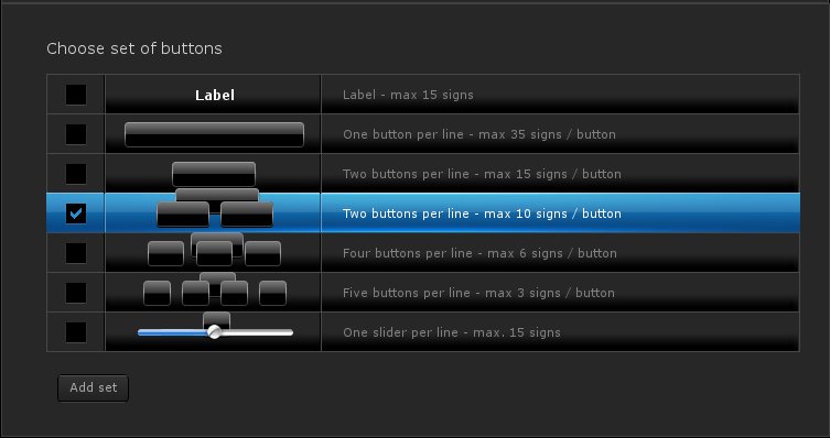

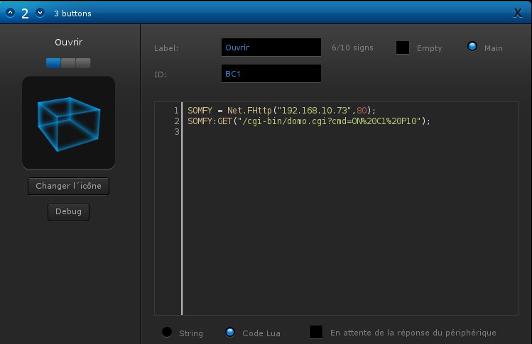

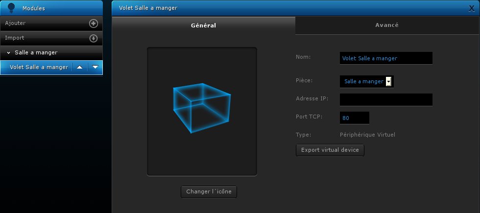

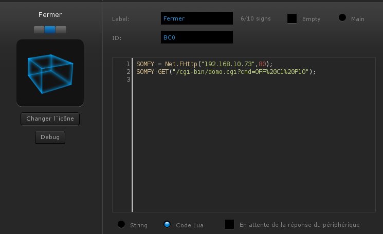

Coolride Posté(e) le 30 avril 2014 Signaler Posté(e) le 30 avril 2014 Bonjour, je vous livre ici un petit essai que je viens de réaliser. J'ai quelques volets somfy qui sont actuellement gérés par une Zibase. Comme je prefere l'interface de fibaro je me suis demandé, est-il possible de commander mes volets Somfy en utilisant la zibase comme passerelle RTS ?. Eh bien c'est possib... et en plus c'est hyper facile. Pour ce tuto il vous faudra Une box Fibaro Une box Zibase Au moins un volet RTS de la marque somfy Mon volet est enregistré comme C1 dans la configuration de la Zibase. Il suffira de lui envoyer la commande ON pour l'ouvrir et OFF pour le fermer. Créons un petit module virtuel que nous allons nommer Volet Salle a manger dans le champ port on introduit 80 on passe ensuite en mode avancé et on choisit le nombre de boutons Ici je choisis 2 boutons piusque je compte utiliser 2 fonctions, à savoir "Ouvrir" et "Fermer" Le bouton "Ouvrir" Le label contiendra le mot "Ouvrir" et l'ID, je l'ai choisi au hasard le bouton radio main sélectionné correspondra au bouton unique de votre interface et sera donc actionné par défaut. Le code inséré est le suivant : SOMFY = Net.FHttp("192.168.10.73",80); SOMFY:GET("/cgi-bin/domo.cgi?cmd=ON%20C1%20P10"); Le bouton "Fermer" Le label contiendra le mot "Fermer" et l'ID est toujours choisi au hasard Le code inséré est le suivant : SOMFY = Net.FHttp("192.168.10.73",80); SOMFY:GET("/cgi-bin/domo.cgi?cmd=OFF%20C1%20P10"); PS: le %20 correspond a un espace, et le P10 en fin de ligne correspond au protocole RTS dans l'API de la Zibase on pourra également envoyer une petite notification dans les logs en utilisant le code suivant : fibaro:log("Volet Salle à manger ouvert"); et fibaro:log("Volet Salle à manger Fermé"); On teste et ça marche ! Voili Voilou Coolride. 5
